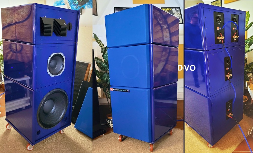

Avete mai provato ad immaginare che aspetto potrebbe avere un remake delle famosissime JBL 4345...???
Beh... quello qui sotto è quello sbagliato, e di molto... Indovinate voi stessi il perché.
Vi aiuto un pochino...
Osservate con attenzione il diametro dei condotti reflex...
E poi notate la distanza tra medio-basso e medio-alto, sicuramente superiore ad una lunghezza d'onda, all'incrocio.

I condotti sono infimi il medio-basso doveva stare insieme al tweeter, nel solito box, e poi quel bordo di un paio di cm vicino al supertweeter non è mica bello.
Ma perché dei condotti così piccoli? Non credo che chi si mette a fare un diffusore così possa ignorare ... quella storia di frenare il cono a frequenze molto basse ? Bo, ma sono proprio nani 😬

-...Ma perché dei condotti così piccoli? Non credo che chi si mette a fare un diffusore così possa ignorare ... quella storia di frenare il cono a frequenze molto basse ? Bo, ma sono proprio nani 😬
Diciamo che reputano i loro potenziali acquirenti come -a dir poco- ingenui...

ma 'ste "deep-blue evo" constano di tre casse sovrapposte ? Come dire che il modulo del medio basso ingombra quasi quanto quello del wf?
I condotti reflex sono imbarazzanti! Mi stupisco che non soffino palesemente a volume appena sostenuto.

Beh nel sito del produttore il messaggio è ondivago...
Si fa un riferimento ai componenti originali (il pensiero stracritico di Fabrizio sulla componentistica d'epoca ci è già noto) ma poi si fa riferimento a un diffusore che "interpretasse il suono JBL". La presenza dei loghi è un spunto di marketing, vabbè.
Quindi replica non è dato che utilizza quei driver ma in un cabinet diverso, più stretto e senz'altro più profondo.
In questo senso sappiamo tutti che i JAP sono più bravi e aderenti a replicare l'originale.
Quello postato sembra più un esercizio di un autocostruttore che ha tentato di aggiungere un tocco moderno (la bella finitura blu metallizzato) e la separazione dei cabinet per ogni driver per limitare risonanze.
Nel loro sito parlano di "alta efficienza" e senza uno straccio di misura (che avrebbero dovuto e potuto mostrare) manca il riscontro indispensabile. Ricordo che le originali 4345 erano date per 95db/1w/1m . Ottimo risultato ma non esattamente nel novero dell'alta efficienza moderna.
Il vostro buon occhio ha facilmente individuato i ridicoli fori reflex; forse compensano grazie alla profondità superiore del cabinet ... boh.
Bordo sporgente come segnalato da Toscanaccio e distanza maggiore midbass/mid citata da Fabrizio non fanno presagire troppe speranze su certe qualità ma è pur vero che si punta a quel suono monitor JBL, più emozionante che rigoroso...

Beh, una cosa che, concettualmente, a me piace di questo progetto è la sua costruzione modulare.
Nello specifico, le tue critiche sono sacrosante, ma un sistema "modulare" ben progettato permetterebbe di scegliere tra una disposizione "classico Tower" :( oppure permetterebbe di posizionare una parte del diffusore in una libreria (mio pallino...), una parte in terra.
Non ti pare? :)

Se lo si vuole intendere come modulare, allora si tratta di un progetto ancor più sbagliato, perché le due sezioni alte sono enormi, rispetto a quella per la gamma bassa: ne derivano due satelliti/bidone, inguardabili...
Caro Teo... è tempo perso cercare di sdoganare certe ciofeche... che il fondo sono fatte per un tipo particolare di cliente... che ti lascio immaginare.
