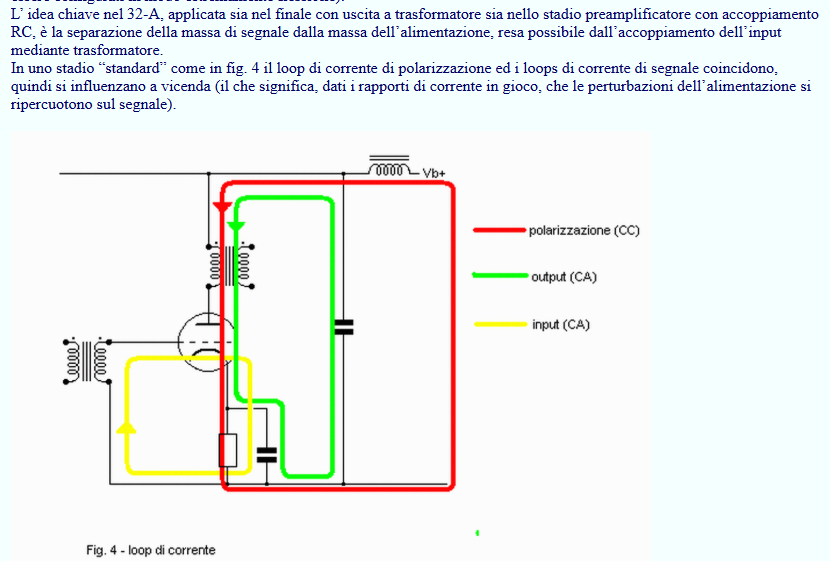

SPIEGAZIONE.
Tutti i triodi di potenza -incluse le 300b- hanno bisogno di una certa corrente di pilotaggio, in ingresso: specialmente quando la tensione i griglia si avvicina allo zero.
Ma le 300b hanno anche bisogno di una elevata tensione di pilotaggio, per poter esprimere la loro (magra...) potenza.
Nei normali finali Single Ended queste correnti di pilotaggio vengono erogate da valvole sostanziali (persino KT-66 in alcuni schemi), le quali però introducono rumore e rendono più grezzo il suono dell'ampli, di fatto annullando il vantaggio nella scelta dei triodi.
In questi Thrax non si vede alcuna valvola d'ingresso, né questa viene nominata: dunque il pilotaggio avviene tramite trasformatore d'ingresso, come peraltro apertamente rivendicato.
Piccolo guaio... Il trasformatore è un elemento PASSIVO, che può trasformare una bassa tensione in ingresso in una tensione sufficientemente alta da pilotare le griglie delle 300b... ma nel far questo non può aggiungere energia, per cui quanto più è in salita il suo numero di spire, tanto più sarà elevata la corrente che il Pre dovrà erogare.
A questo punto aggiungiamo che -nei picchi- le 300b richiedono correnti dell'ordine di diversi milliAmpere, che vengono MOLTIPLICATE dal rapporto tra le spire dell'avvolgimento in ingresso -quello che va al Pre- e quelle del secondario, che va alle griglie...
In pratica il povero Pre dovrebbe erogare qualche watt di potenza, peraltro su un'impedenza che varia (crollando letteralmente nei picchi...): quindi occorrerebbe un Pre ben controreazionato e con valvole di una certa potenza (p.es. EL-84, come minimo).
Conoscete pre di questo tipo...?
Se me lo permettete, ecco che anche nei finali l'approccio "autocostruttore della domenica" appare confermato in pieno...
Qui sotto vi posto un grafico esplicativo: in giallo potete vedere il loop di corrente necessario a pilotare le 300b, o qualsiasi altro triodo.
Se avessero scelto dei pentodi la situazione sarebbe stata cento volte migliore... ma sappiamo tutti che non sarebbe stato "chic"...
