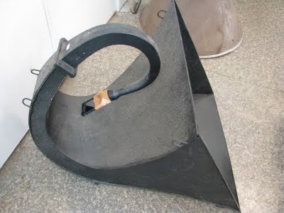

Inutilmente gli ho spiegato che questo tipo di trombe (ad espansione lenta e gole di piccole dimensioni) produce quantità atroci di distorsione da nonlinearità dell'aria. Inizialmente si tratta di distorsione di seconda armonica, ma nei condotti così lunghi si formano anche tutte le armoniche superiori ed anche prodotti di intermodulazione, in quantità. Vi ri-posto qui sotto la formula di calcolo con qualche valore, in modo di rendervi conto di quali percentuali di distorsione stiamo parlando...
Ora però accade che questo tipo di trombe siano state giudicate assai positivamente da almeno due categorie di ascoltatori: da una parte alcuni recensori di riviste e siti vari, che hanno interesse a mostrarsi "super-esperti" compiacendo la tendenza degli appassionati al "famolo strano" di verdoniana memoria. Dall'altra parte ci sono appassionati suggestionati dalla mole di questi catafalchi e del tutto dimentichi del fatto che questi oggetti sono nati per i cinema, dove però sono stati impiegati per pochissimi anni, venendo sostituiti già prima della Seconda Guerra Mondiale da altre configurazioni, molto meglio performanti.
E SONO QUESTI I PARERI SU CUI L'A.I. FONDERA' I SUOI "RAGIONAMENTI"...!

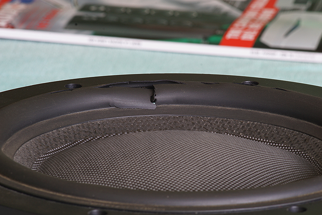

Nel frattempo la gomma delle sospensioni dei woofer dei suoi costosissimi diffusori si irrigidirà e ridurrà la risposta (e la già scarsa efficienza) in gamma bassa, fino a che il fenomeno sarà visibile e deprezierà quei diffusori fino al punto di renderli psicologicamente invendibili. Sappiamo infatti che qualsiasi possessore di un oggetto di lusso soffre assai a doverlo svendere, per cui lo fa solo in caso di imprescindibile necessità. Che per fortuna non è il caso per questa vicenda.
Qui sotto vi ri-posto la foto di un woofer delle B&W 800D, che non sono i diffusori di cui stiamo parlando, ma che è verosimile abbiano impiegato lo stesso tipo di gomma per le sospensioni... La foto è scattata dopo otto anni dall'acquisto...

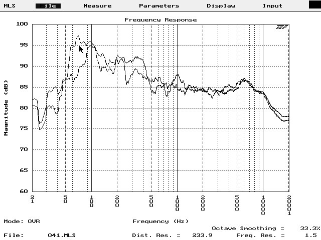

In pratica accadde che l'appassionato che aveva per primo in Italia acquistato questi diffusori si era ben reso conto -all'ascolto- della mancanza di bassi profondi.
Le misure in ambiente confermavano perfettamente quello che era più che evidente all'ascolto... (un basso gonfio ma non esteso)
Ora ritornate al Link qui sopra e notate la "furbizia" con cui si tenta di far passare come un ERRORE DI MISURA l'aver rilevato la risposta in ambiente, invece che in camera anecoica o con il diffusore appeso a venti metri da terra... :lol: Già... perché secondo costoro gli ascoltatori di questi diffusori dovrebbero appendersi anche loro, a due-tre metri davanti ai diffusori... :lol: :lol: :lol:
A nulla valse la mia osservazione che anche il tecnico inviato dal negoziante che aveva curato la fornitura (lucrandoci una cospicua percentuale... vi lascio immaginare...) aveva misurato esattamente la stessa risposta, guardandosi bene dal far presente il "piccolo problema" ad un cliente che stava spendendo due-trecentomila Euro... :o (vedi qui sotto la foto dello schermo del suo PC, al momento della consegna e messa in opera dei diffusori).
Riassumendo: abbiamo il caso di un impianto costosissimo, ma con un ENORME PROBLEMA di risposta in gamma bassa, oltre al fatto che sopra 10 KHz la risposta crolla come quella di un vecchio diffusore di mezzo secolo fa...
