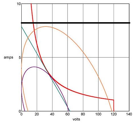

Esempio banale, tanto per capirci:
A volte è dichiarata la corrente max erogabile, di solito confortevolmente grande. Sufficiente a rassicurarci?
protezione corrente.jpg (41.3 KiB) Visto 10692 volte
questo è un ampli dotato di protezione in sola corrente. Se stiamo sotto la linea nera ok, sopra l'ampli va in protezione. Facciamo che sia tarata sugli 8A.
Vedete che il nostro terribile carico da 8 Ohm e 60° verrebbe lasciato passare.

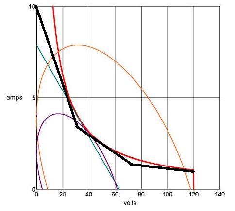

Questo ampli dovrebbe essere munito di più coppie di finali, diversamente si guasterebbe, ma ugualmente non sarebbe in grado di pilotare a piena potenza 4 Ohm puramente resistivi.
protenzione tens-corr.jpg (42.86 KiB) Visto 10692 volte
Ora la protezione è sensibile sia alla tensione ai capi del transistor che alla corrente. Il suo intervento è delimitato ancora dalla riga nera, che diventa una spezzata e cerca di copiare la SOAR.
Ora il limite massimo di corrente è più alto: 10A (dovrebbe essere ben maggiore, ma volevo stare nel grafico senza modificarlo; è solo un esempio qualitativo) però vale solo quando il transistor eroga la massima tensione. Appena aumenta la tensione ai suoi capi la protezione se ne accorge e diminuisce la corrente disponibile, mantenendo accettabile la dissipazione
Potete scommettere che sul depliant leggete 10A, potreste pensare che questo ampli sia migliore del precedente, vince per 2A!
Invece lui ha solo una coppia di finali e sul solito 8 Ohm_60° neppure ci prova a funzionare.
Per capire un ampli bisogna sapere come sono concepite le protezioni. I numeri che dichiarano i costruttori, se li danno :) , non sono praticamente mai sufficienti.
Quando l'integratino da alcune decine di W dichiara anche decine di Amp, siate certi che si sono limitati a scrivere tra i dati la corrente max dei finali. Peccato che quella non è mai il problema, abbiamo visto che la rogna è la dissipazione ed è quella che costa, in transistor e dissipatori; non la corrente max che di fatto non è mai utilizzata.
Se non ricordo male già il celebre ma archeologico 2N3055 dichiarava 15A, fosse solo per quelli ci si farebbe dei finali da centinaia di W. Invece massimo 30W se non volete rischiare l'arrosto.

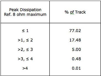

La seconda frase in grassetto ."The output-device dissipation..."- spiega l'oggetto dello studio: quanto il diffusore stressa i finali dell'ampli. Questo è interessante ma quando la tabella
tabella riass.JPG (22.68 KiB) Visto 10687 volte
viene letta in termini di impedenze si sta un po' forzando il significato.

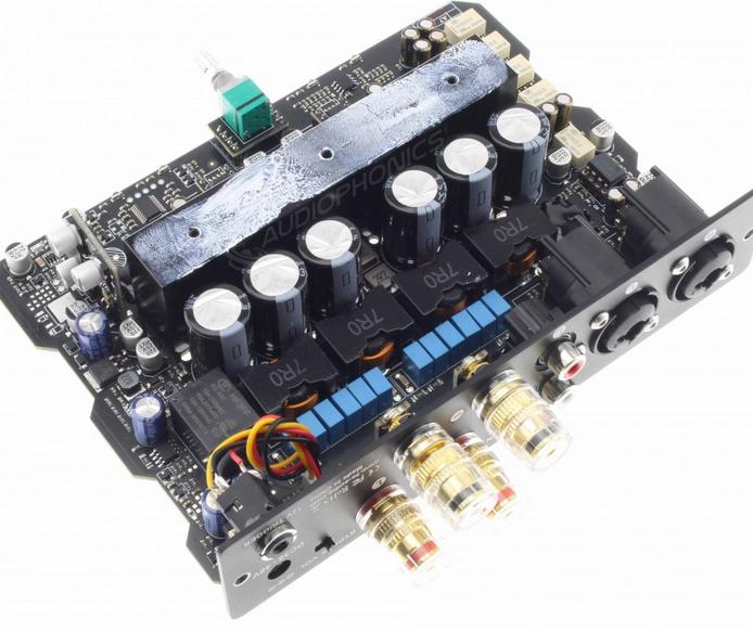

Bah, basta che delle misure siano fatte , per esempio questo amplificatore pilota senza problemi anche le B&W 802Immagine

Bah, basta che delle misure siano fatte , per esempio questo amplificatore pilota senza problemi anche le B&W 802...
E tu ci credi per davvero...??? :) ----- :)------- :)

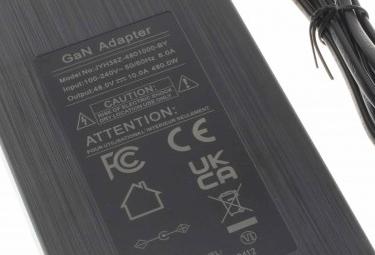

Dunque dalla foto questo amplificatore è alimentato da un alimentatore esterno da 480 W perchè sono 48 volt e 10A.
A vederlo dentro sembra un doppio ponte (anche perchè con 48 volt singoli non vai tanto lontano) Tuttavia se tanto mi dà tanto come si fa a dichiarare 481 watt in capacitivo? giusto un goccio sopra le regole della fisica visto che il 100% di rendimento è assai utopico
E sopratutto cosa succede quando piloto entrambi i canali e faccio ballare le tazzine al vicino? Perchè se NON RICORDO MALE quando si vendevano gli amplificatoroni pieni di cromature e con le lancette le prove si facevano con entrambi i canali pilotati.
Sarà ma se torno indietro negli anni io le b&w le piloterò con quel bestione da 750E che ho postato prima che è nato negli ultimi anni 90

Fabrizio, io « credo » che le misure riproduttibili sono il fondamento dell’approccio scientifico :) ----- :)------- :)
io credo che sono utili per fare comparazioni, fattuellemente.
per esempio quest’altro amplificatore (Hypex Ncore NC252MP) NON puo pilotale le, sicuramente dal punto di vista del carico, orribili B&W 802 .
Preciso che vinco al lotto, sicuramente non saranno sulla lista da comprare…

@doc elektro, l ‘ampli contiene un TPA3255 per canale , quindi 4 amplificatori a ponte -parallelo per canale.
Le misure sono state fatte con una alimentazione da 52V 9A
Se un solo canale é provato, é dovuto al fatto che il sisteme di misura non sopporta gli ampli a ponte, si mette in protezione.
481 watt non sono « dichiarati » ma « MISURATI » esattamente à 2ohm 60 gradi capacitivi con un solo canale. con quella alimentazione da 52V 9A
Quindi sono certo che, con una alimentazione da 52v 18A avremo 481 watt à 2ohm 60 gradi capacitivi con 2 canali.
O allora 240W ( forse di piu, ma bisogna misurare…) à 2ohm 60 gradi capacitivi con 2 canali.
Servono a qualcosa ? À me no, le mie casse non scendono sotto i 4 ohm…
Certamente che possono pilotare le B&W con 30 volt à tutte le frequenze senza crollare.
