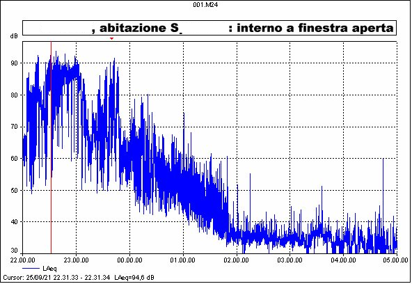

Certo che 96dB di stonature... Si giustifica il ricorso al mortaio!!!
Per chi non ci credesse, questo è il tracciato... (interno abitazione, a finestra aperta)...
Interno abitazione fin ap.png (181.27 KiB) Visto 1386 volte
Il livello iniziale è quello delle immissioni...
...in fondo a destra invece si vede il livello di rumore di fondo...

sarebbe interessante vedere anche lo spettro in frequenza per dare un peso reale ai bassi...

sid ha scritto:
martedì 28 settembre 2021, 19:22
La curva di ponderazione "A" (obbligatoria in caso di vertenze per immissioni) attenua di una trentina di deciBel le basse frequenze (50 Hz).
Quindi le immissioni più "invasive" sono quelle in gamma media, diciamo dai 3-400 Hz a 2-3 KHz.
Le frequenze più alte sono facilmente schermate da balconi, ombrelloni ed altri normalissimi ostacoli.

Messaggio da sid » mercoledì 29 settembre 2021, 11:16
completo la mia premessa, oltre a non essere un autocostruttore non sono nemmeno un tecnico competente in acustica ambientale e non faccio rilevazioni per bisticci di inquinamento acustico, ma un po' di cose le ho imparate lato parte offesa anche per aver pagato chi di dovere per avere misurazioni ufficiali sul mio caso. chiarito questo, la fregatura della ponderazione in A in caso di inquinamento acustico per abbondanza di bassi è che abbattere di un 40 db lineari per avere un residuo sui 45 db sempre lineari nel range 40-100hz è una faccenda tutta diversa dall'abbattere della stessa quantità un range che parte dai 100hz a salire. nel primo caso ci vogliono mura pesanti e spesse, e in caso di serramenti, una configurazione a doppio serramento sempre su pareti spesse per poterli avere distanziati di un 20-30 cm, e uso di vetri ad hoc belli pesanti. e il tutto per tutelarsi da chi ignorantemente pretende di divertirsi sul popò degli altri
