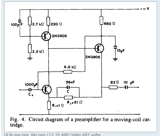

che nostalgia questo schema!
Ammetto, nei primi anni '80 mi ero fatto contagiare dalla febbre da bobina mobile. Volendo sostituire una Shure di gamma medio bassa con una puntina più prestigiosa, scelsi la Ortofon MC20, all'epoca godeva di ottima stampa. Nulla di male da riferire, ma una Shure di gamma alta sarebbe stata una scelta più sensata.
Non mi feci impressionare né dal basso livello né dal fatto che una nota emittente clericale impestava la zona dove abitavo.
Per il pre-pre avevo delle idee in proprio, all'epoca mi dilettavo di un po' di sperimentazione. Peccato non avessi quasi strumentazione
. Quanto all'emittente molesta e al di sopra delle normative, contavo che piazzando il pre-pre molto vicino al giradischi, al limite dentro al medesimo, avrei risolto il problema.
Potete immaginare cosa cavai dal pre-pre by Lucaesse: nulla di praticabile! Fu proprio quello schema, riproposto da una rivista di elettronica, a trarmi d'impaccio. Dopo una durissima lotta e una manciata di condensatori ceramici messi a incasinare i percorsi di massa, riuscii a sconfiggere pure l'invadente stazione radio, che nel frattempo aveva pure aumentato la potenza di fuoco. Grande soddisfazione: io abitavo al quinto e ultimo piano e ascoltavo i dischi; un mio amico abitava al primo e ascoltava forzatamente la radio, anche ad ampli spento!!!
Potete immaginare chi vi teneva compagnia al telefono e mentre citofonavate...
