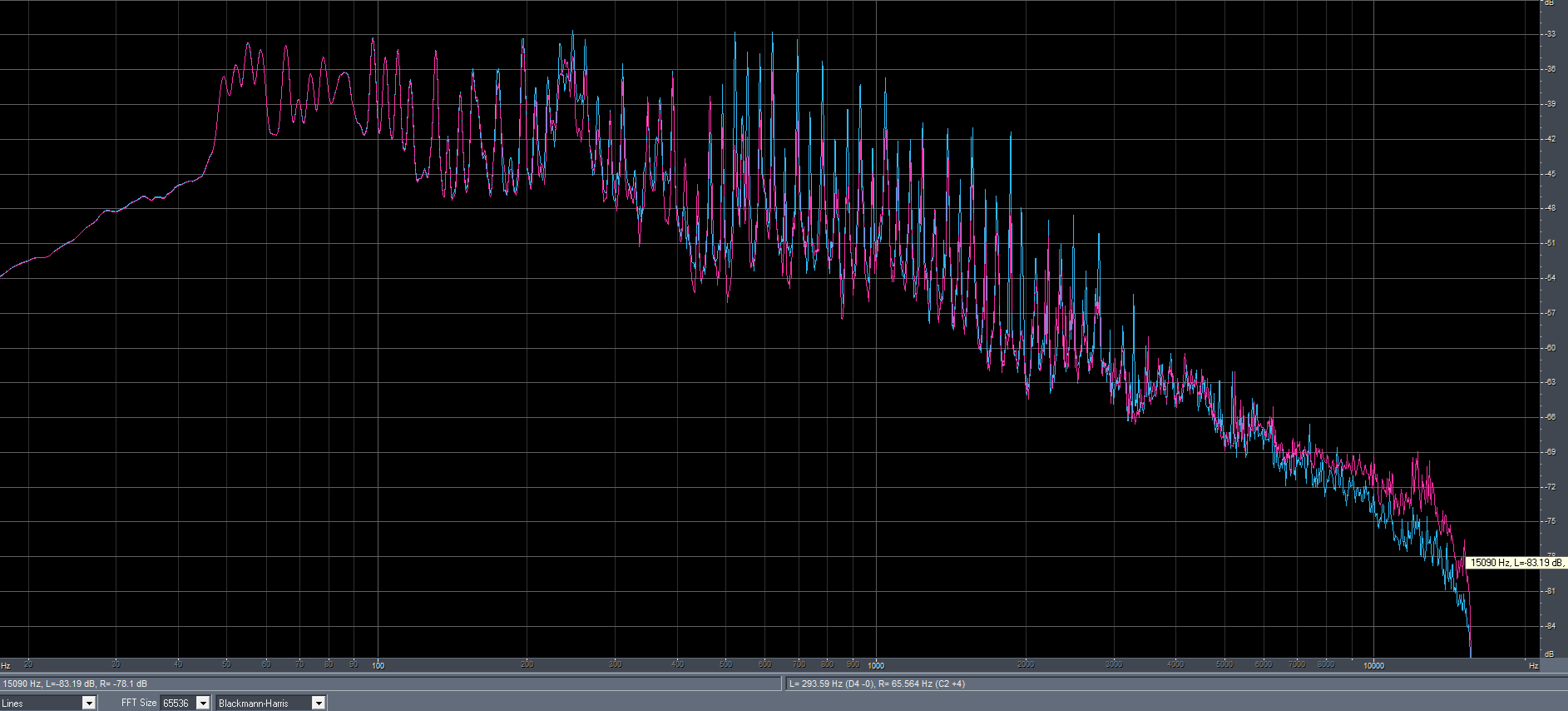

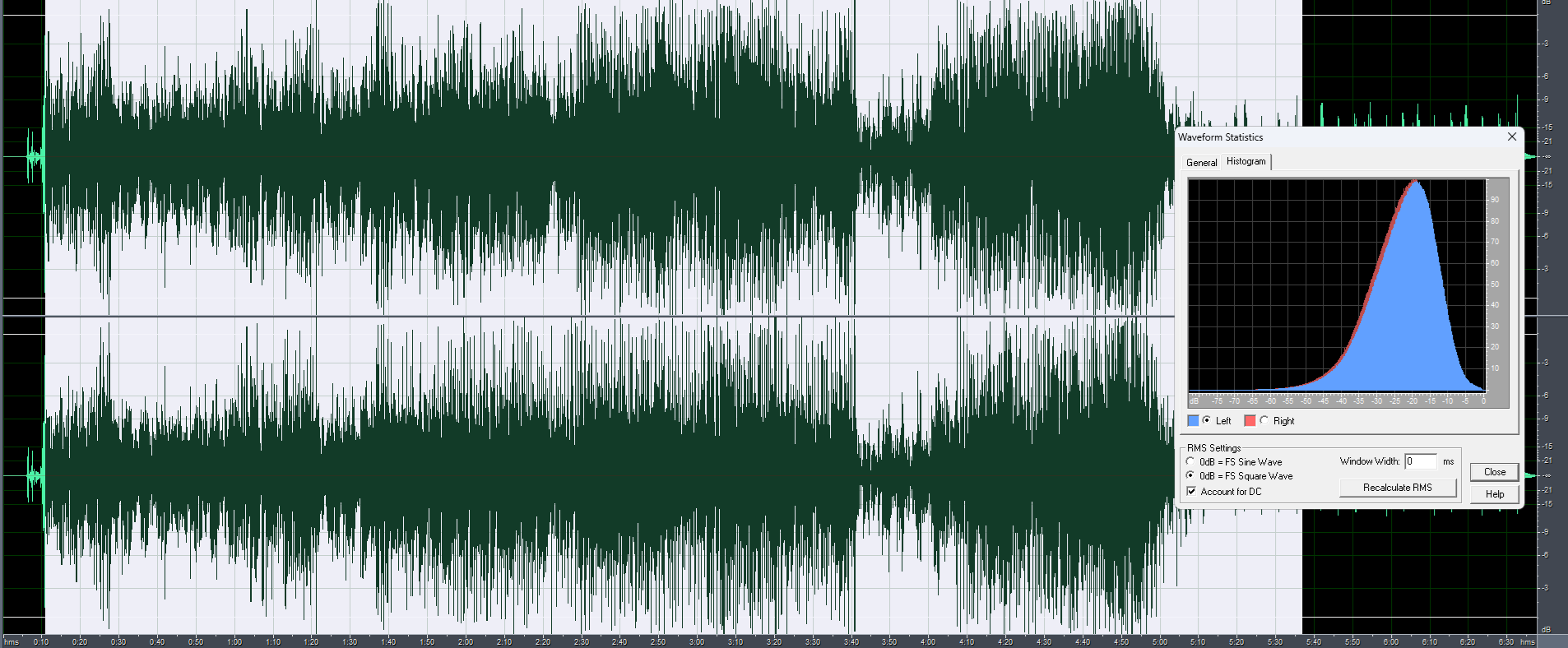

Il pianoforte è elettronico, quindi meno naturale di un vero piano.
Anche questo brano è tagliato a 15 KHz (ed in basso non c'è nulla sotto 50 Hz).
Sei sicuro che non sia un MP3 en travesti...??? ;)
Moonrays Jazz Quartet spet.png (109.86 KiB) Visto 1380 volte
Moonrays Jazz Quartet.png (154.51 KiB) Visto 1380 volte
