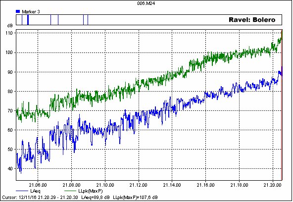

Ho fatto qualche grezzissimo esperimento, confermando l'idea che il realismo richieda un livello sonoro comparabile con l'evento originale. Ho misurato -si fa per dire, avendo usato il telefono ma è pur sempre un'indicazione- il livello dei Rolling Stones live a San Siro. Nessie ci arriva e ho constatato che scendendo un poco di livello la goduria non è la stessa. Ovviamente nonostante i vicini in vacanza mi sono concesso pochi brani :cry:
Stesso esperimento con l'orchestra classica, con esito più complesso. L'orchestra dal vivo ha una dinamica che le case discografiche si guardano bene dal mettere nei dischi. Risultato: se a casa si allinea il livello sui fortissimo si ha una sensazione generale di suono troppo forte. Meglio allineare i livelli intermedi ma ovviamente i pieni orchestrali risulteranno meno esplosivi e spettacolari. Insomma si constata che la compressione non è simpatica, e mica serviva un genio. Però confermo che calando di livello rispetto a quello ottimale, basta poco, la sensazione cambia e che il livello corretto è molto più realistico rispetto all'emozione dal vivo.

Attenzione a non fare confusione tra i livelli medi (misurati con le costanti Fast e Slow) e quelli relativi ai brevi picchi (misurati con costanti dell'ordine dei microsecondi).
Per la sensazione d'ascolto contano i livelli medi, specie quelli misurati con la costante Slow (1 secondo).
Per quanto invece riguarda il clipping degli ampli, e quindi il dimensionamento degli stessi, valgono i livelli di Picco istantanei.
Tra i due livelli c'è una differenza tipica compresa tra 20 e 30 deciBel, vale a dire tra cento e mille volte, in termini di potenza richiesta.
Ci sono testi erronei in giro ed aziende che giocano su questa differenza per far sembrare adeguati impianti in realtà insufficienti (p.es. Bose).

intanto c'è chi posta:
Con attrezzatura molto rudimentale, cioè iPhone X e la app gratuita NIOSH, ho misurato negli ultimi mesi il livello sonoro di almeno una quindicina di opere, concerti sinfonici eccetera dalle prime file della platea della Scala. Mi serviva per replicare poi quel livello sonoro, riproducendo gli stessi pezzi, nelle prove in negozio dove stavo decidendo quali amplificazione e diffusori comprare.
Il massimo assoluto è stato nel finale del Te Deum, ultimo dei Quattro pezzi sacri di Verdi, con l’intero coro che cantava a squarciagola e l’orchestra pure a tutta birra. 95 dB.
Normalmente i momenti più rumorosi di una sinfonia arrivano raramente oltre gli 87 dB, se c’è un massimo assoluto è rarissimo che arrivi a 91-92 dB, quasi sempre non si arriva neanche ai 90 dB, questo sempre come misurato dalla povera app NIOSH e non con un fonometro, ma dal microfono di un iPhone. Aggiungo che i momenti di picco lì durano di solito pochissimi secondi, se non pochissime frazioni di secondo.
Che nella sua intenzione originale ha molto senso: riproduco leggendo il medesimo numerino, quindi sono nelle medesime condizioni e posso confrontare i due risultati sonori.
Ma che numerino sia mica lo sa! Pesato C? A? Lineare? Medio o picco? Medio come? Si tratta certamente di un valore medio, che ha pure senso: soggettivamente l'impianto che i picchi li sega suonerà peggio di quello che non li sega. Spero...
NON sono numeri relativi ai livelli di picco, i quali impongono la prestazione dinamica minima che vorremmo dal nostro impianto ma che difficilmente abbiamo effettivamente. L'equivoco è facile e infatti:
Come ho sempre creduto. Non è obbligatorio arrivare a 120 db, per parlare di realismo.
commenta un fautore dell'ascolto con basso SPL. Magari proprio 120 tondi no, ma 110 di picco si o si ascolta con i picchi segati; se il volume è realistico.

A proposito di ascolto live vs casalingo, sensibilità orecchio, realismo, ecc. eccovi un post di Fabrizio dal lontano 2010:
Sabato sera ho rilevato col mio fonometro i livelli durante l'esecuzione della Sinfonia Fantastica di Berlioz nella Sala Santa Cecilia, qui a Roma.
Il V movimento è stato eseguito ad 81,9 dB"A" di Livello Equivalente, vale a dire di livello energetico medio, con picchi di circa 115 deciBel (lineari, non ponderati).
Domenica mattina ho rippato un CD di quel brano, diretto da Boulez, ed ho chiesto alla mia compagna di regolare il volume dell'impianto sino ad imitare quello ascoltato la sera prima in Auditorium... Al primo ascolto eravamo poco al di sotto, ma l'equalizzazione scelta era quella che "suona meglio", non quella strumentalmente più perfetta.
A questo punto ho cambiato equalizzazione e corretto appena il livello...
Da non crederci... con l'equalizzazione lineare il livello ottimale d'ascolto era di 82,1 dB"A" Leq... vale a dire lo stesso del Concerto della sera prima...!!!
Come dire che basta un ritocco minimo alla curva di risposta per rendere accettabile un livello d'ascolto (POCO) più basso di quello reale...!
