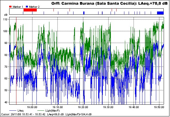

Vero... ma sia gli smartphone che i fonometri di Classe 2-3 misurano solo integrando con costanti di tempo Fast e Slow, rispettivamente di un ottavo e di un secondo. I veri picchi sono situati a livelli ben superiori, anche 20-30 dB maggiori. Lo prova il risultato di una misura, identico a quello di cento altre...
Notate che effettivamente i livelli integrati ogni secondo (curva in basso, in blu, ponderata "A") arrivano a 90 dB solo nel pieno del finale...
Contemporaneamente i VERI Livelli di Picco Lineare (vale a dire non ponderato) sono una ventina di deciBel superiori: li potete vedere nella curva in alto, in verde, sempre a passi di un secondo.
Ma sono appunto questi Livelli di Picco a dover essere riprodotti senza clipping o altre distorsioni qualora si desideri un ascolto in scala 1:1 (tenete conto che queste misurazioni sono effettuate a 38 metri dal podio del direttore, in una sala decisamente "fiacca" !).

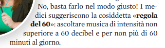

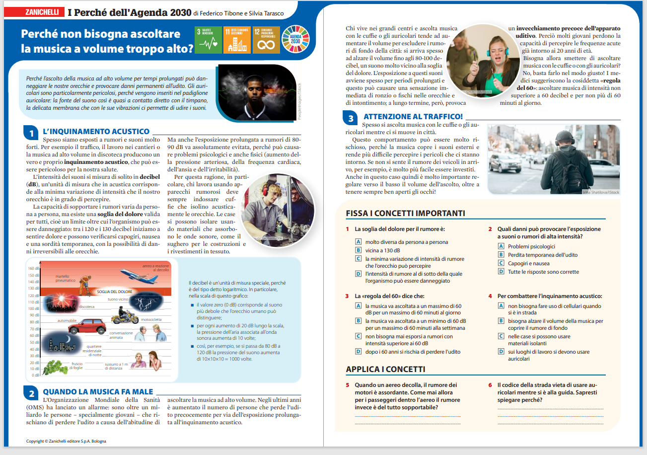

Re: VOLUME, The Ultimate Thread
Messaggio da lucaesse » domenica 15 dicembre 2024, 18:18
Più articolato, si potrebbe pensare che abbia un fondamento scientifico:
volume reg60 int.PNG (718.71 KiB) Visto 2459 volte
da cui estrapolo:
volume regole 60.PNG (28.93 KiB) Visto 2459 volte
Anche prendendoli per medi, un po' restrittiva la regoletta, non trovate?

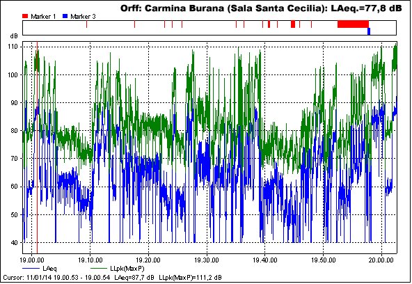

Messaggio da F.Calabrese » mercoledì 18 dicembre 2024, 9:18
martedì 17 dicembre 2024, 20:22
Qualcuno ipotizzerà che l'amico abbia iniziali F.C., il cui fonometro danno per scontato sia truccato per alzare il valore di picco di 15dB...
Ci tengo a precisare che i fonometri di Classe-1 non si prestano assolutamente ad essere truccati, anche perché ogni uno o due anni vanno certificati presso i Servizi di Taratura in Italia (S.I.T.), e questa è operazione piuttosto delicata e costosa (300 Euro...). Se il fonometro non supera il severissimo test, allora diventa inutilizzabile per le normali perizie. Quindi chiunque abbia un fonometro di Classe-1, che oggi costa sui cinquemila Euro in media, si guarda bene dallo smanettare...
E poi, domandatevi... che senso avrebbe taroccare una misura che in cento altri possono ripetere...?
P.S.: La precisione di queste misure è tale che, se si misura lo stesso brano musicale, nello stesso auditorium, ad anni di distanza... beh... i livelli si ripetono entro una tolleranza davvero minima (!!!) osservate qui sotto...
