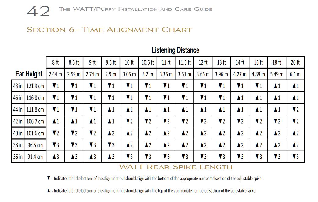

Una cassa versatile:
Unusually for this industry, it comes with a considerable degree of adjustability allowing for fine-tuning on installation, helping to account for variables within the audio system, including the power amplifier technology, audio cables and their run length, and the room. There are very detailed instructions in the manual for the precise placement of both loudspeaker and listener within the local acoustic. With versatile alignments included, it has an unusual measure of adjustability to aid optimization for different systems and environments while also noting that it makes the design something of a moving target, not least when attempting to precisely nail its performance.
Ci sono due cose: Wilson propone una procedura per collocare diffusori e posizione d'ascolto nella stanza. E' un metodo che non mi pare avere particolare relazione con le caratteristiche dei loro diffusori. Potete provarlo per sistemare qualunque cassa, è illustrato in un video su you-tube.
Inoltre le Wilson hanno un versatile sistema di settaggio in funzione del punto d'ascolto. Che sarebbe molto semplicemente la regolazione dei piedini in funzione dell'altezza del punto d'ascolto e della distanza dalle casse. In pratica si inclina la cassa in modo da mantenere l'asse di emissione puntato sulle orecchie.
Un mirino ci dovevano mettere, mica una bolla!
Se trasgredite l'allineamento temporale verrà meno con una sequela di orribili conseguenze, ma in soldoni si tratta di farla lunga per il gusto di essere complicati o di avere una pessima considerazione della dispersione verticale di queste casse.
Regolate i piedini secondo questa tabella, comincio a pensare che tarare le sospensioni della moto non sia così difficile...
puppi mirino.JPG (130.95 KiB) Visto 2170 volte

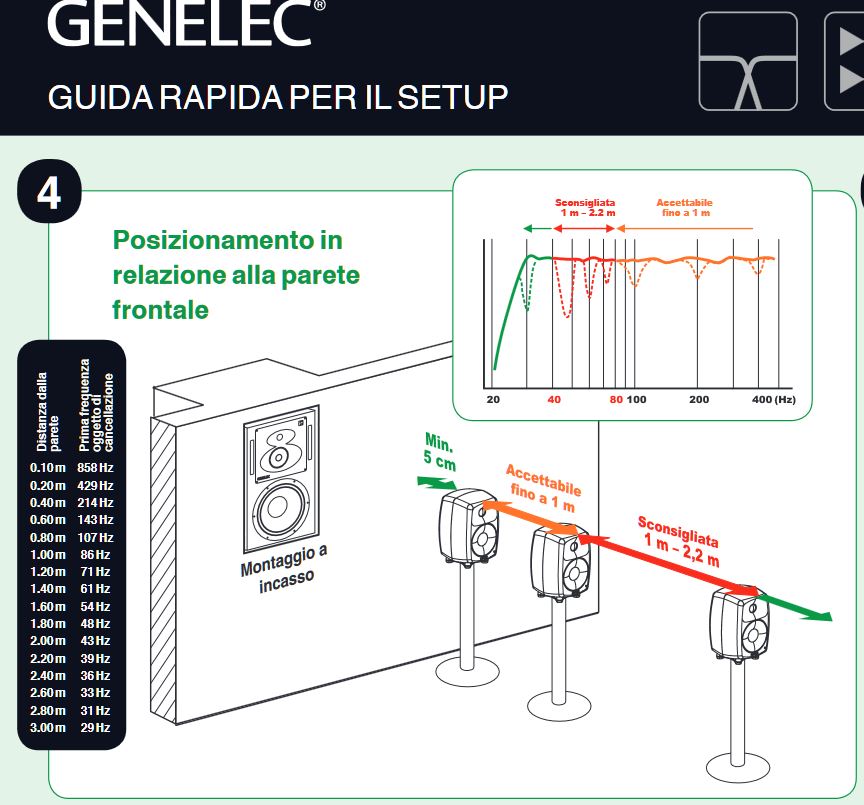

Dal manuale, a proposito di posizionamento:
A ver y important aspect of speaker placement is how far from the back wall to place the speakers.
The closer a loudspeaker is to the back wall, the more pronounced the low bass energy and centering of
the image will be. However, this comes at a definite reduction in soundstage size and bloom, as well as a
degradation of upper bass quality. You must find the proper balance of these two factors ....
La posizione ottimale in realtà è semplicemente il compromesso più gradito. Ma a nessuno viene il dubbio che disponendo di un satellite e un sub l'idea di tenerli uniti sino a che morte non li separi non è brillantissima? E che una cassa così profonda vi impedisce di avvicinarvi adeguatamente alla parete?
Basta un'occhiata allo schemino Genelec e non viene la voglia di provare i WF appiccicati alla parete e i satelliti più vanzati?

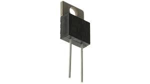

Gli insetti neri simil transistor di potenza sono resistori montati su dissipatori. Qualcuno avrebbe messo un deviatore, invece guardate che sfoggio di dissipatorini e connettori modello lusso. Basta cambiare le resistenze e aggiustate i livelli cono tutta la finezza che volete.
No, non le si comperano nei normali negozi di elettronica:

Un po' care ma la perfezione costa.

Presa a caso sul web, https://it.rs-online.com/web/p/resisten ... te/1670041
Si risparmia qualcosa ... ;) ;)

Guardate il logo sulle resistenze,sono Resistenze Caddock da 11 euro cad.

belle le Caddock!
44euro al dettaglio, direi che con il cambio attuale del dollaro a 160$ Wilson non ci ricarica nemmeno tanto. Le compero da loro, così posso dire che sono le originali e garantite.
Però se mi fanno pagare la spedizione allora NO! Con quello che glio ho dato per le casse... Se mi accollano il corriere no, piuttosto le prendo economiche da RS, tiè! :lol:
Una cosa curiosa è che hanno disponibile un solo valore alternativo a quelle di serie, e manco spiegano quanto cambia il livello. Anche provando con resistenze comuni di ugual valore prima di fare l'investimento, che senso ha questo sistema macchinoso per avere la scelta tra due soli livelli?
