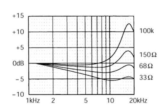

Proviamo a mettere insieme le tessere di un mosaico, partendo dalla constatazione del fatto che gli appassionati di HiFi credono più o meno tutti che le testine Moving Coil siano superiori a quelle Moving Magnet. Ma noi sappiamo che, una volta interfacciate al meglio, queste ultime diventano indistinguibili, all'ascolto.
Le testine MM hanno però un grandissimo vantaggio (anzi due): hanno una tensione d'uscita assai maggiore, anche dieci volte, per cui non richiedono stadi di ingresso super-sofisticati o traslatori passivi (cioè trasformatori in ingresso). Il secondo vantaggio -che scopriremo tra poco- è che la loro risonanza in alto è facilmente smorzabile, a differenza di quella eventualmente presente nelle testine Moving Coil.
Ora fate bene attenzione, perché qui sotto vi mostrerò un'immagine che ha spiazzato persino uno come me: si tratta delle differenti curve di risposta -alle altissime- che si possono ottenere da una stessa testina Moving Coli, semplicemente cambiando l'impedenza di carico. Questo contraddice la voce diffusa secondo la quale le testine MC si possono interfacciare "ad occhi chiusi": anche per esse occorre conoscere marca e modello, con i suoi valori specifici di interfacciamento ottimale (che non solo sono raramente divulgati, ma sono anche difficili da implementare senza aprire il pre-pre, intervenendo sul suo circuito con elementi aggiuntivi o sostitutivi... Una pratica riservata ai riparatori di più alto livello, rari come mosche bianche, specie di questi tempi...). :o
MC + loading.png (85.3 KiB) Visto 1347 volte
SI' AVETE VISTO BENE... esiste UN ristretto intervallo di impedenze d'ingresso che produce una risposta alle altissime estesa e lineare... e -lo ricordo- stiamo parlando di testine Moving Coil, che richiedono impedenze di carico molto basse (le potete leggere nell'immagine: i tre valori più bassi).
Ora vi prego di riflettere sul fatto che 99 centesimi delle differenze timbriche che tanti appassionati attribuiscono alle testine possono scaturire semplicemente da errori di interfacciamento, che sono possibili sia nel caso delle testine MC che di quelle MM. A favore delle testine MC gioca il fatto che la loro bassa impedenza di carico ottimale rende verosimilmente innocua una maggiore o minore capacità degli ingressi, semplificando l'interfacciamento. Certo che questo si paga pesantemente, con parecchi deciBel di dinamica in meno ai bassi livelli, visto il maggiore livello di rumore di fondo connesso al livello d'uscita più basso di questo tipo di testine.

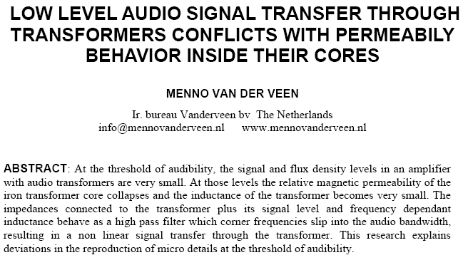

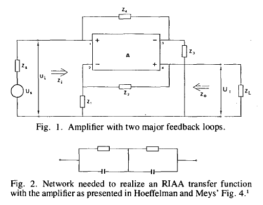

Il problema sta negli stadi di ingresso del pre, che possono prevedere un trasformatore in salita oppure una progettazione particolare, mirata al livello minimo di rumore fisicamente ottenibile. In questi casi la distorsione è un problema molto relativo, visto che parliamo di livelli dell'ordine dei microvolt (nei pre-pre si impiegano solo e soltanto stadi di amplificazione in Classe-A).
Partiamo dai trasformatori di ingresso: di buono hanno la possibilità di isolare galvanicamente le terre del piatto e del pre-pre...
HANNO PERO' UN DIFETTO AGGHIACCIANTE: ai bassissimi livelli perdono l'induttanza e -con essa- le basse frequenze. Scommetto che è una novità per tutti voi.
Non è una mia teoria, ma quella di un vero esperto di Trasformatori d'Uscita: Menno Van der Veen, che ne ha parlato in occasione di una Convention Europea dell'AES, tenutasi a Vienna. Fate attenzione al fatto che lui ha studiato ed accertato la presenza del fenomeno nientemeno che sui trasformatori d'uscita degli ampli valvolari, che lavorano con tensioni massime dell'ordine delle centinaia di Volt picco picco. PENSATE A QUANTO MAGGIORE SIA QUESTO TIPO DI PROBLEMA QUANDO SI PARLA DI LIVELLI DELL'ORDINE DEI MICROVOLT, come appunto nel caso dei traslatori per testine MC...(!!!)
Ed ecco l'Abstract del suo intervento...
Fateci caso: nessuna rivista ha mai affrontato l'argomento... e nemmeno si sono mai visti risultati di misurazioni...!
Quanto a me: per quale motivo dovrei imbarcarmi in prove e misure, se la cosa non porta ormai più letture e/o -tanto meno- possibili commesse...???
Eccoci dunque dinanzi ad una prima dimostrazione del fatto che un certo livello di degrado -culturale e tecnico- è ormai inevitabile, in campo HiFi.
Re: Moving Coil, Schopenhauer e le B&W 801
Messaggio da F.Calabrese » lunedì 17 febbraio 2025, 17:36

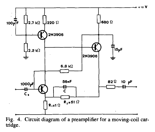

Ma c'è di più... e di peggio... Esaminiamo infatti quella che è la possibile alternativa all'impiego di un trasformatore d'ingresso per un pre-pre per testina Moving Coil.
I sacri testi di Elettronica sono tutti assolutamente concordi sul fatto che il rumore minimo si ottiene tenendo bassi i valori delle impedenze (in particolare delle resistenze) circuitali ed impiegando transistor al silicio al posto di Fet o valvole. Sia i Fet che le valvole -infatti- operano al meglio nel caso in cui le impedenze circuitali siano relativamente alte, come è il caso per le testine Moving Magnet (di cui parleremo nel prossimo post, però).
Ora esaminate insieme a me la configurazione circuitale di un pre-pre particolarmente sofisticato e performante, pubblicata sul Journal of Audio Engineering Society e decisamente superiore rispetto al 99% dei pre-pre commerciali.
Notato nulla...? Beh... in ingresso si vede un bel condensatore da nientemeno che mille microFarad, un valore talmente alto da essere reperibile solo come condensatore elettrolitico. Ma gli elettrolitici sono in assoluto i condensatori meno lineari, ed hanno problemi serissimi quanto poco studiati quando i segnali sono appunto di livello bassissimo.
Siamo dunque passati dalla padella alla brace...!
Qualcuno se ne uscirà dicendo che di quel condensatore se ne può fare a meno, dimenticando che tutti i transistor lasciano scorrere minime correnti dalla base... e queste correnti possono tranquillamente saturare il delicatissimo e piccolissimo circuito magnetico di una testina Moving Coil: quindi dimenticatevelo.
Quanto all'idea di impiegare decine di condensatori in polipropilene o altra plastica, parallelati... beh... avete mai pensato che questi condensatori sono in pratica realizzati avvolgendo due fogli di materiale conduttivo con un isolante interposto... e che pertanto captano disturbi di rete e radiofrequenze alla grande... immettendoli per giunta su una giunzione che le raddrizza... Peggio di così non si può...!!! :shock: :D :lol:

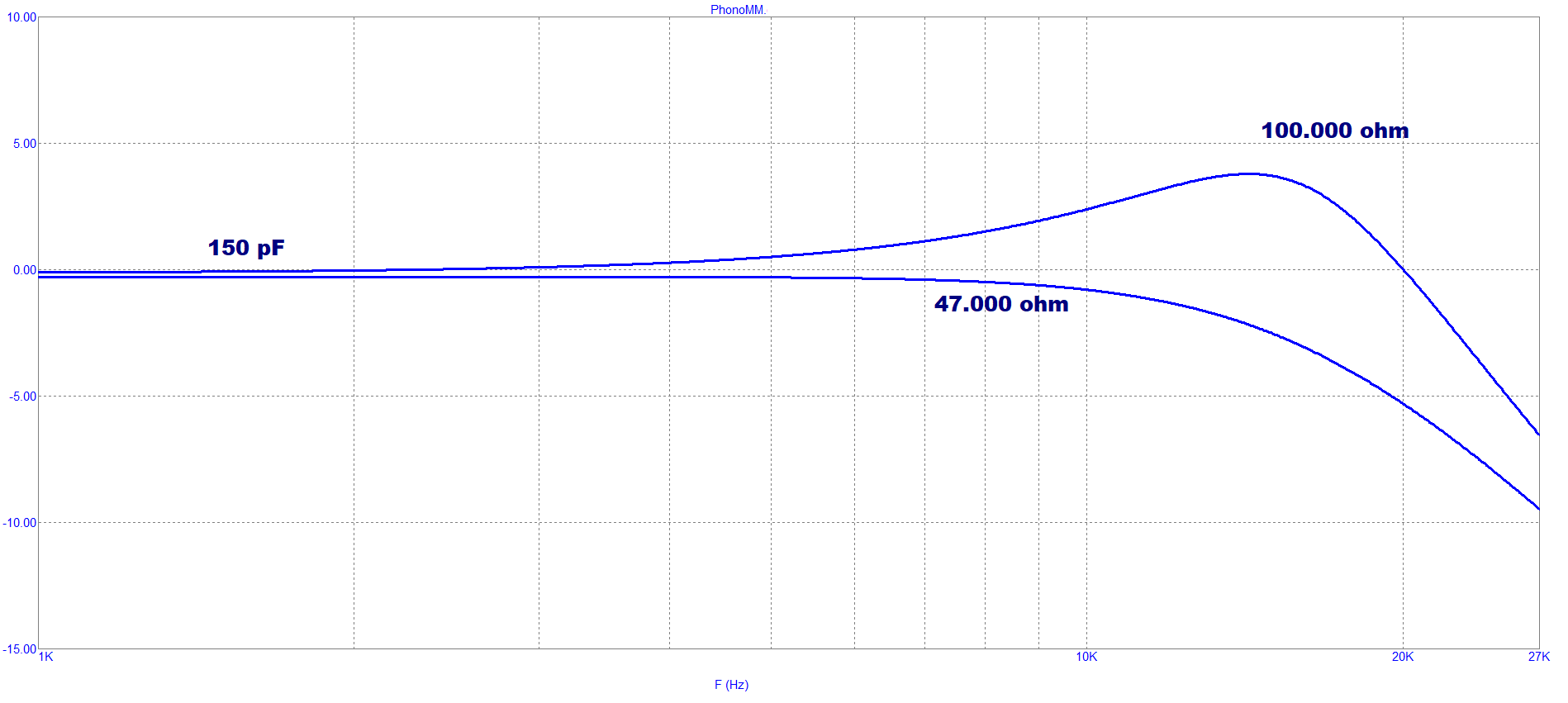

Riavvolgiamo il nastro di pochi post, ricordando che qualsiasi testina -MM o MC- richiede un carico ottimale per presentare la migliore risposta in gamma alta. Per le testine MC quel che conta maggiormente è il valore della resistenza di carico. Per le Moving Magnet è importante sia il valore resistivo del carico che la capacità somma della capacità della testina (20 pF), più quella del cavo (100-150 picoFarad), più altra capacità aggiuntiva nel pre. Il perché la capacità sia importante è presto detto: le testine MM hanno anche una elevata resistenza ed induttanza interne... e proprio l'induttanza RISUONA con la capacità totale, creando un picco nella risposta all'estremo superiore. Qui sotto potete vedere tre andamenti tipici, al variare della capacità...
Fateci caso: al di sopra di un certo valore si alza il picco ma si perdono anche le altissime frequenze: quindi attenzione !!! Tenete presente che una capacità di 125 pF va considerata come un minimo, al di sotto del quale è possibile scendere solo impiegando tecniche particolari, sconosciute in campo HiFi. :o :shock: 8-)

Ora invece vediamo cosa accade quando si cambia anche la componente resistiva del carico, che normalmente è standardizzata sul valore di 47.000 ohm.
Phono MM_res.png (23.77 KiB) Visto 1331 volte
In queste ultime due curve si intravede appena la presenza di un "piccolo problema": quando l'impedenza di carico è pari a 47 Kohm (o meno...) la risonanza viene spianata, ma la risposta è facile che risulti tagliata precocemente, per colpa delle inevitabili capacità: diciamo tra 13 e 16 KHz...
Molto più favorevole è la situazione quando si adotta un'impedenza di carico superiore: p.es. 100 Kohm. In questo casi ai 20 KHz ci si arriva tranquillamente, anche se occorre comunque far attenzione a minimizzare le capacità dei cavi (e d'ingresso nel pre).
Ora però vi butto giù una domandina: "Secondo voi, quanti preampli Phono MM hanno un'impedenza di carico superiore a 47 Kohm...???" Diciamo NESSUNO o forse qualche rarissima e poco conosciuta eccezione. Ma chi la conosce... e -soprattutto- chi l'ha collaudata (leggi: misurata) con qualche testina tra le migliori...?

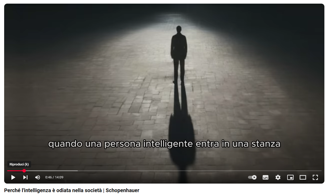

Fin qui abbiamo palato di testine -MM ed MC- ma si trattava solo di un esempio per far capire qualcosa di molto più importante.
E qui entra in ballo nientemeno che Schopenhauer... :lol:
Date un'occhiata qui, solo come spunto: https://www.youtube.com/watch?v=3hJLecyYkSA
Schopenhauer e intelligenza.png (646.08 KiB) Visto 1009 volte
E' interessante notare l'analogia tra l'affermazione nella foto (una persona intelligente suscita irritazione anche solo entrando in una stanza dove sono altri...) e quello che accade quotidianamente in campo HiFi, da sempre. Ultimamente sta accadendo qualcosa di simile anche per quanto riguarda l'hobby della fotografia e -verosimilmente- anche in altri settori.

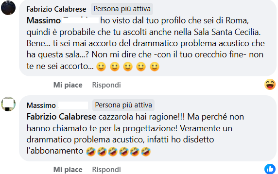

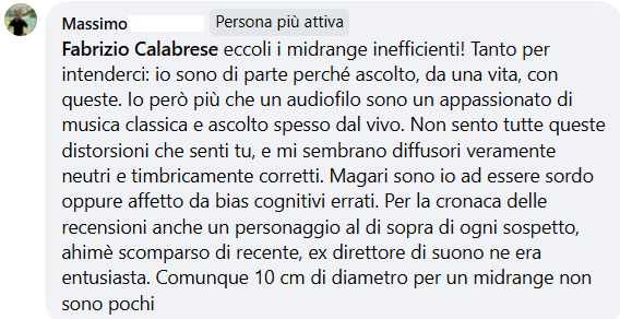

Ed ora eccoci al "caso B&W", scoppiato per colpa ( o merito...) di un mio post in cui faccio notare che i mid da 13cm. dei vecchi modelli B&W avevano dei limiti tali per cui la stessa B&W si è vista costretta ad adottare midrange di diametro maggiore (17 cm.).
Caso B&W801_1.png (48.1 KiB) Visto 1001 volte
Come previsto, arriva subito la risposta infuriata dell'appassionato che "frequenta l'Auditorium" e quindi si sente un padreterno in materia di ascolti...
Caso B&W801_2.png (42.06 KiB) Visto 1001 volte

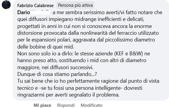

Messaggio da F.Calabrese » martedì 18 febbraio 2025, 18:20
A questo punto la discussione si accende...
Caso B&W801_3.png (48.07 KiB) Visto 1000 volte
Caso B&W801_4.png (59.56 KiB) Visto 1000 volte
