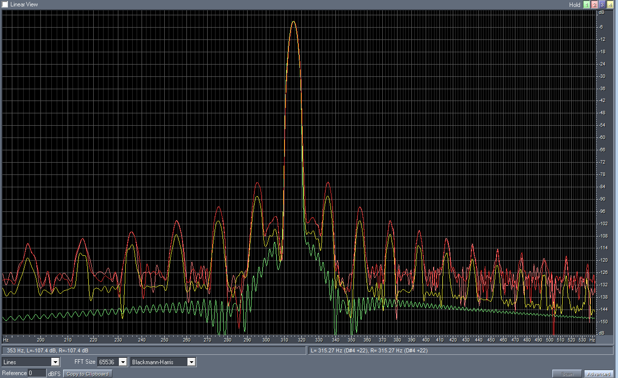

Innanzitutto ho rimesso in fila i VOSTRI commenti di ascolto ed ho scoperto che quelli di Luca A. erano a dir poco entusiastici, FINO AL GIORNO IN CUI HA AGGIORNATO IL SUO PC. E' ovvio che il problema sia nato lì.
Ad ulteriore conferma ho registrato il segnale digitale che la sua interfaccia (che impieghi anche tu, se non sbaglio) manda al DCX-2496, ed ho trovato chiari segni di intermodulazione, con frequenze spurie spaziate 20 Hz. Spurie che a casa mia sono assolutamente assenti.
Ti/vi riposto i due grafici (il secondo è un ingrandimento).

Se quindi io scrivo che la soluzione è banale, lo faccio sulla base di elementi concreti ed indiscutibili: il problema è SOLO E SOLTANTO INFORMATICO.
